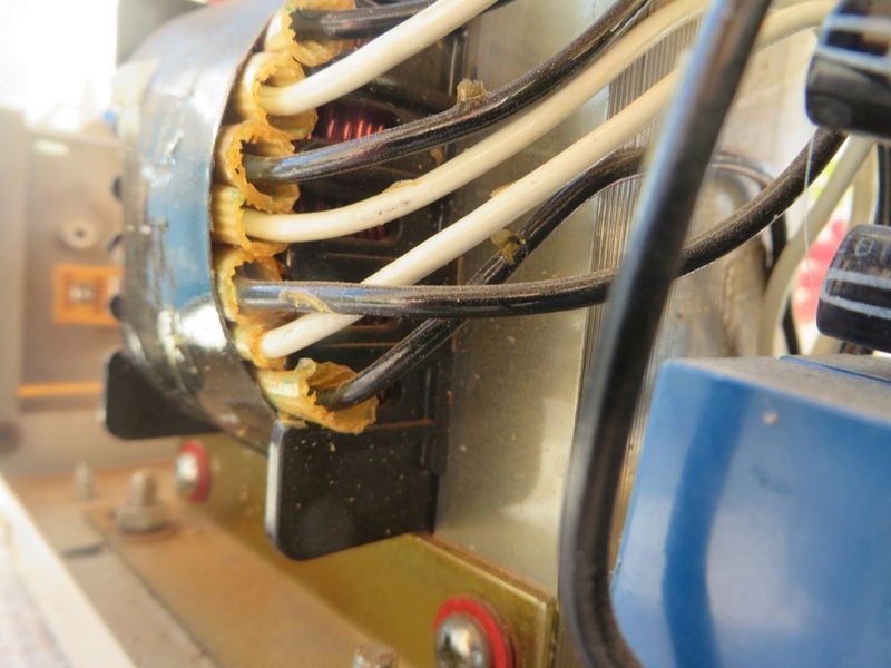

| Bonsoir tout le monde ! Pour ceux que ça peut intéresser, voici quelques photos du régulateur de tension que je viens de me faire livrer. J'ai dû ouvrir la "bête" afin de resserrer l'une des bornes. En effet, ce modèle est livré sans les prises électriques, et il m'a donc fallu les installer. Il me reste à brancher les fils de masse, dont la borne est bizarrement placée sur la face avant... pour le moment ça fonctionne ![Super content !](/users/3414/34/99/28/smiles/364988687.png) ! Mais c'est normal : il rentre du 230 v et il en sort la même chose ! On verra à l'usage d'ici un mois maintenant... Cordialement. ![[INFOS Techniques] renseignement régulateur - Page 2 <a href=](<a href=) ![[INFOS Techniques] renseignement régulateur - Page 2 Img_0812](https://i.servimg.com/u/f56/17/89/90/77/img_0812.jpg) " /> ![[INFOS Techniques] renseignement régulateur - Page 2 <a href=](<a href=) ![[INFOS Techniques] renseignement régulateur - Page 2 Img_0811](https://i.servimg.com/u/f56/17/89/90/77/img_0811.jpg) " /> ![[INFOS Techniques] renseignement régulateur - Page 2 <a href=](<a href=) ![[INFOS Techniques] renseignement régulateur - Page 2 Img_0813](https://i.servimg.com/u/f56/17/89/90/77/img_0813.jpg) " /> | |

| Beau matériel Jacques. On peut penser qu'avec cela, tu n'auras pas de problème d'alimentation.
Le notre est en service (à nouveau) prêt à réajuster le secteur des camping marocains.
Bon voyage | |

| Bonsoir tout le monde ! Je n'ai pas de schéma électrique de mon modèle, mais une autre photo de l'intérieur. D'ailleurs la notice (en anglais uniquement) est plus que succincte ! ![[INFOS Techniques] renseignement régulateur - Page 2 <a href=](<a href=) ![[INFOS Techniques] renseignement régulateur - Page 2 Img_0814](https://i.servimg.com/u/f56/17/89/90/77/img_0814.jpg) " /> Cordialement. | |

| Bonsoir, Merci Jacques, le modèle que tu as, est un modèle à servo-moteur, celui-là, je me doute de son fonctionnement qui est assez simple, mais mécanique (variac). Ce que je souhaiterais avoir, c'est le modèle qui doit être entièrement électronique, je pense, sans en être certain, que c'est une sorte d'onduleur. J'ai cherché sur le net sans trouver. | |

Merci Jacques, le modèle que tu as, est un modèle à servo-moteur, celui-là, je me doute de son fonctionnement qui est assez simple, mais mécanique (variac). Ce que je souhaiterais avoir, c'est le modèle qui doit être entièrement électronique, je pense, sans en être certain, que c'est une sorte d'onduleur. J'ai cherché sur le net sans trouver. Bonjour Arnauld, Le modèle à servomoteur est aussi électronique que l'autre. Il détecte le niveau du secteur et compense en déplaçant le point milieu sur l'autotransfo et donc ainsi le rapport de transformation varie de façon progressive. Dans le cas du modèle à relais, l'autotransfo a plusieurs points intermédiaires et les relais viennent commuter ceux-ci par saccades pour établir le bon rapport de transformation. Le hic, c'est que lorsque le transfo est en charge, on commute rapidement des selfs qui génèrent de fait des surtensions. IL n'y a aucun dispositif d'amortissement sur ces équipements. C'est perso, ce que je leur reproche. Leur avantage, c'est le prix de revient et le poids qui est bien plus faible (bobinage en allu = moindre qualité) | |

| Bonjour, Par mécanique, j'entendais le variac, qui est de l'électro-mécanique par le fait qu'il peut y avoir de l'usure mécanique. C'est un fait que la régulation est entièrement électronique. Pour l'autre système, je verrai à mon retour à trouver un schéma. Il me semble bizarre qu'à notre époque, on utilise encore des relais (là aussi usure) alors qu'il existe des commutations électroniques. Quant à l'amortissement, s'il n'y en avait pas, l'appareil ne ferait pas long feu, elle sont donc obligatoires. | |
