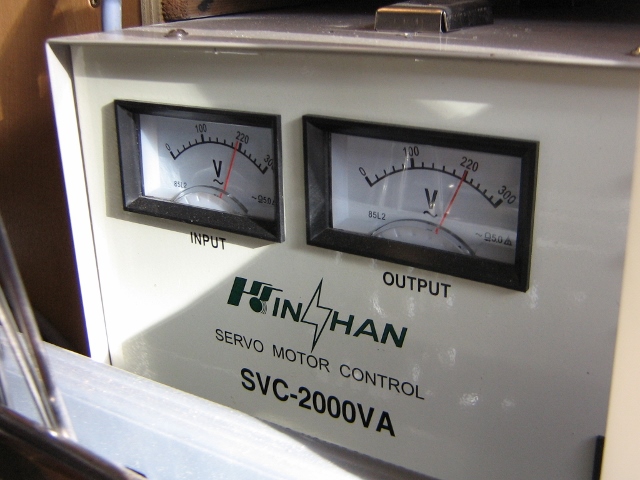

| voila mon regulateur acheter l'année dernière chez concalvez a Agadir : 59 euros , a titre d'infos avant j'ai la carte mère du truma qui a lâché,( cause surtension a Ouarzazate )d'où mon achat . je suis a Zagora avec michelène et nos amis espagnol , les 3 camping car sont cote a cote les deux on leur frigos qui sont au gaz et le miens est a l'électricité car il y a que du 180 volts voir 160, sur le camping , mon régulateur rectifie a 220 v en permanence et jutilise un petit chauffage electrique la nuit de 1000 wtts et jamais de problème ![[INFOS Techniques] renseignement régulateur Img_0026](https://i.servimg.com/u/f57/10/06/30/42/img_0026.jpg) | |

| - phil1751 a écrit:
- Bonsoir
je voudrais connaitre votre savoir sur un probleme de tension il y a 5 prises en 10A et depuis plus 3 semaines aucun prob et une persanne vient de se brancher et il a aussi un regulateur et depuis mon frigo ce coupe donc ce soir je suis au gaz peut il avoir fait quelque chose au compteur electrique ou il y a tous les fusibles . merci pour votre réponse Phil Bonjour Phil Tu parles de 5 prises, est-ce sur un camping? Je suppose que la personne équipée d'un régulateur venant d'arriver s'est branchée sur l'une de ces 5 prises. Ce qu'on ne sait pas c'est si ce voisin consomme beaucoup d'énergie. Si c'est le cas et que l'installation est réalisée avec un câble long, sous-dimensionné qui pourrait crée une chute importante ou juste celle qui génère le décrochage de ton frigo. Il faudrait voir l'installation. | |
| ![Aller en bas](https://2img.net/i/empty.gif) | | phil1751 Camping-cariste

| Dany Bonjour oui je suis bien sur un camping je viens de discuter avec lui et il me dit que le regulateur lui permet de faire fonctionner tous ces appareils il posséde un grand frigo d'ou le besoin obtenir une bonne tension au détriment des autres . il a un grand cable de 10m son régulateur au pied du cc j'ai obtenu du courant vers 21h30 et le seul probléme a été entre 19h et 21h30 la ou tout le monde fait son repas. si j'achete moi aussi un régulateur que va-t-il se passer. Merci pour tes connaissances. Phil1751 | |

| Si tu achètes un régulateur, tu auras du 220V et tout devrait rentrer dans l'ordre. | |
