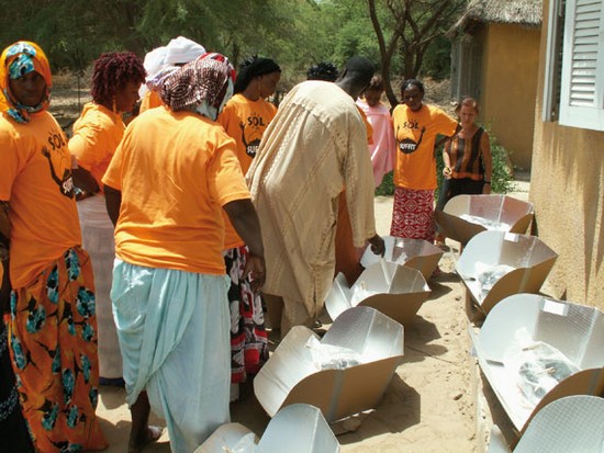

Bonsoir .
Micro onde / four / régulateur de tension / 12v 220 volts / ampérage / batteries lente etc etc etc .
Et bien moi j ai tout ca en UN !!!!
Et ca marche , ca coute 5 € et la durée de vie une année et l avantage ca ne pèse rien !!!!¨.
Le four Four_s10
Ouais !!
Et quand tu pourras faire cuire un poulet avec ça au Luxembourg, fais-moi signe !!! Rire Rire

Bonjour tajine,
Excellente ta réponse, excellente vision aussi.
Mickey122.

Salut Sailor
Au Luxembourg , je l achete tout cuit !!!!!!

Salut Mickey
J ai juste oublié de dire qu il fallait installer une casserole en aluminium , peinte en noir pour accumuler la chaleur .j ai personnellement fait l expérience et ca fonctionne , certes ce n est pas aussi rapide que le gaz , mais aprés tout en Afrique , nous avons le temps !!!!!
L avantage ca ne brule pas ou alors il faut le laisser pendant des heures et des heures .
Dans les regions ou le bois se fait rare , je peux vous asurer que les populations aprécient beaucoup ce four , juste un peu difficile a faire changer les habitudes .
