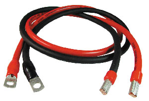

En conclusion:
Un convertisseur reste un appareil très gourmand; pour produire du 220V à partir d'une batterie 12v, il ne faut pas espérer des miracles, et faire fonctionner un sèche cheveux ou un micro onde reste un doux rêve. De plus le temps de fonctionnement restera limité sauf à faire tourner le moteur du CC pour recharger la batterie en simultané!! ( Je parle de mon expérience et du cas d'un convertisseur de bonne puissance , n'ayant pas expérimenté autre chose)
Il faut surtout utiliser une connexion avec des câbles de fort diamètre entre la batterie et le convertisseur, d'autant plus qu'on utilise un convertisseur de bonne puissance
Convertisseur - Page 2 Cables
(relire le lien proposé en première page de ce sujet par jacmartun) ICI
Dans ce domaine les convertisseurs branchés sur un allume cigare me font peur L'ampérage reste conséquent et les fils de faible diamètre risquent fort de chauffer et de mettre le feu Soyez donc très prudents.
En dernier lieu n'ayez pas peur de surdimentionner et de prendre un convertisseur 500W pour alimenter 350W il chauffera d'autant moins et la batterie supportera mieux.
