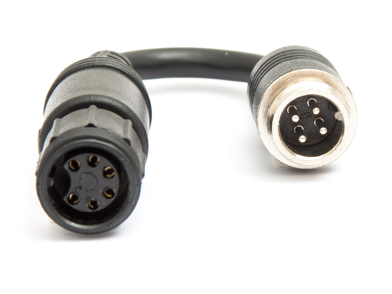

Bonjour, je souhaite changer ma camera de recul,petit problème,le raccordement est une prise "6 broches" et j'ai du mal à trouver sur le net une camera avec 6 broches,toutes ont 4 broches,avez-vous une solution... Bonne journée à vous

Ton câble était prévu pour une camera double optique L'un pour la fonction recul L'autre pour la fonction rétroviseur électronique
Si tu veux changer a mon avis le plus simple c'est de changer l'ensemble

Re,,,, merci Claude et Francis,dommage "beeper" n'a pas de camera avec prise à 6 broches,ton lien Claude est bien mais cela suppose qu'il faut refaire tout le câblage,ce que je souhaite éviter.Je continue mes recherches mais les fabricants de CC nous complique la tache,ils montent des appareils qui est compliqué de changer,pognon-pognon...

Coupe ton fil, et raccorde lui une prise 4 broches tu as 2 fils pour l'alimentation, et 2 fils pour la video , les 2 derniers tu ne les raccordes pas

Re,,, merci Max de ton très bon conseil, il faut que je trouve un schéma indiquant quel est le fil +,le - les vidéos pour ne pas couper les mauvais,je vais faire cela..Je pense à un truc,si je place un adaptateur 6 broches /4 broches cela peut fonctionner,à mon avis..
