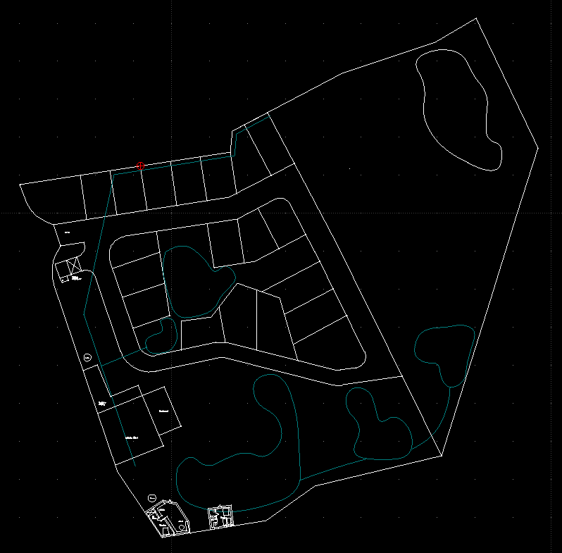

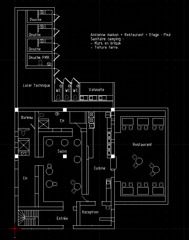

Je viens vers vous, pour collecter vos idées et ainsi m'aider dans cette création.
Bien sûr, je connais bien les campings, mais je n'ai jamais voyagé avec un CC, ni avec un chien par exemple.
Alors, toutes vos idées sont bienvenues.
Je vous met un plan des sanitaires et des emplacements. Il y en a 20 d'environ 90 m² + pour les 4x4, d'autres non dessinés, dans les dunettes.
En bleu, c'est l'irrigation des bosquets de palmiers existants. Les séparations des emplacements, seront aussi plantés et irrigués.

Bonjour Phil,
je viens de jeter un œil sur le plan
Les sanitaires, ( douches et wc) sont mixtes hommes/femmes
Je ne vois pas la porte d'entrée du restaurant ni celle de la réception.
Aller Phil je te faisais marcher, je suis sûr que tu as tout prévu et que ce sera parfait.
Nous ne manquerons pas de te rendre visite lors de notre prochain séjour.
Bon courage pour cette réalisation.

Je pense que 3 douches sont suffisantes.
Des douches normales avec porte manteau et une étagère et surtout une bonne pente pour les évacuations.
Par contre il est utile d'avoir peut être 2 éviers pour vaisselle et aussi 2 pour laver le linge qui soient bien séparés pour éviter la graisse dans la partie linge.
Ne pas faire du luxe, mais du pratique à utiliser et surtout à entretenir (eau très calcaire)
Ensuite mettre tout cela à la bonne hauteur pour que cela soit pratique.
Tu trouveras les bonne hauteurs sur des sites de bricolage.
A la construction prévoir un débouchage facile des évacuations et un détartrage (par acide) de canalisations des arrivées des eaux. C'est mon vécu sur certains campings, où l'on s'est connu qui me fait faire ses remarques.
Peut etre pour économiser l'eau , faire les séparation entre les CC avec des morceaux de tronc de palmiers pour éviter les arrosages qui se bouche avec l'eau calcaire.
Prévoir aussi une salle pour la wifi (peut etre la salle de restaurant, avec des prises de courant) et autre en cas de tempête de sable (comme à l'ocean des dunes sur Merzouga)
bien pratique dans ces cas là.

Bien sûr, il y a portes et fenêtres au resto, mais c'est pas tout dessiné Bisous + 2 chambres avec sanitaire à l'étage
Pour les 2 "couloirs" derrière douche et WC / evier / linge
Le mur repose sur les cloisons séparatrice, 5 cm d'espace entre sol et bas du mur. Derrière, dans le couloir, il y a un caniveau qui recueille les eaux des douches et du nettoyage. Ainsi, pas de bonde, une seule pente, et pas de recoins à nettoyer.
Toutes les canalisations passent là (eau elec wc) donc rien d'apparent dans les sanitaires, toujours source d'accumulation de poussière.
Pour l'irrigation, on va faire le puit. Faut compter 30/40m maintenant. Le forage n'est pas cher, mais pompe + surpresseur oui. Pour infos, avant le barrage de zazate en 1972, le puit avait l'eau à 3/4 m... Merci H2
Sous le local technique, une cuve en béton de 20m3 pour la réserve d'eau potable du réseau (elle est potable à Mhamid, pas à Zagora), avec pompe immergée (silence) et vessie de 400L

L'idée globale, c'est vraiment de recréer le terrain comme il y a 60 ans, quand les parents sont partis à Tagounite. Donc, replanter, des palmiers femelles pour les dattes, des canaux pour les lauriers / tamaris / acacias / bougainvilliers peut être / oliviers
Un puit coute cher, mais il est indispensable ici. L'eau est là, mais profonde...
Nous avons aussi l'idée d'un potager, pour faire de belles tomates et pas les trucs sous serre que l'on trouve ici
Il y aura des parcelles de luzernes par endroit, cultivées et récoltées par les cousins qui ont du bétail.
Les séparations, ne seront pas avec des palmiers couchés, mais en séguia plantées. Un palmier, est soit debout, soit en poutre, soit dans la cheminée...
Dans le "salon", ce n'est pas dessiné sur ce plan, mais je fais un puit de jour avec une cheminée centrale... ça caille ici l'hiver

Désolé que ma fin de carrière soit celle d'un hygiéniste et m'amène à donner mon avis: il me semble souhaitable, si cela est possible bien sûr, d'inverser cabines de douches et wc pour éloigner ceux-ci des éviers. Où iront les eaux usagées ( principalement wc et vide-cassettes ) compte tenu d'un futur forage ( son eau sera-t'elle potable ) ?
Pour le nombre de douches, 2 mondes s'opposent, en tout bien tout honneur et surtout amicalement, les camping-caristes, à la rigueur, n'ont pas besoin de douches, par contre je pense qu'elles sont indispensables pour les 4x4, donc il faut bien estimer les besoins pour contenter tout le monde sans que cela coûte trop cher. Très bien l'idée d'un caniveau pour recueillir l'eau des douches mais il faudra certainement une bonde à l'extrémité sinon risque de remontées d'odeurs. Comment sera chauffée l'eau des douches ? On voit au Maroc, à la Réunion, à Madagascar, des chauffe-eau solaires monobloc qui ne coûtent rien à l'entretien ( pas à l'achat malheureusement ) à la différence des chauffe-eau utilisés en France.
Je suis bien d'accord avec l'Occitan, il faut faire du pratique et pas du luxe.
Bravo pour ce projet

Salut et merci
Les wc et éviers auront bien sûr leurs propres canalisations. Le "caniveau" sera pour les douches et le nettoyage des wc / éviers. L'ensemble des eaux usées va dans un puit perdu (épandage). Bien entendu, l'ensemble du caniveau (douche et nettoyage) va dans un siphon de ligne avant la fosse.
Le forage sera pour l'arrosage, pas pour l'eau potable. Il n'a pas pour vocation d'être potable... trop de sel dans l'eau ici et l'eau du réseau est bonne.
Chauffe eau solaire, trop cher. Il y a aura 2 300L électriques, montage serie ou parallèle selon le monde présent sur le terrain.
WC chimique me pose un problème...
merci

Pour l'eau en électrique, cela est onéreux en électricité
Il te faudra compter 50 KW / jour. 1.5dhx50=75 dh
1 bouteille 45 dh fait au moins  100 douches
https://www.ista.com/fr/blog/astuc/combien-coute-votre-production-deau-chaude-sanitaire-ecs-2451
vu le tarif du gaz, il n'y a pas photo, de plus les cumulus avec le calcaire, il te faudra les changer chaque 2 ans (dépot de calcaire fond de cuve qui va recouvrir les résistances.
Peut être chauffe eau à gaz et aussi une réserve de 1000 l chauffée par un serpentin (tube PE noir posé sur une touture et le circuit se fait avec une pompe de machine à laver.
Ce ne sont que des idées que je fais passer, comme je conseille mes amis qui ont des campings actuellement.

Oui, Gilbert, c'est vrai, c'est cher.
Un seul cumulus de 300L elec est à 6000 dh env.
Un cumulus solaire est à 30.000
Pour le gaz, je sais pas si des styx existent ici (cumulus gaz) et le bazard  pour gérer les bouteilles... J'avais ça en france chez moi, mais gaz de ville...
L'essentiel pour moi :
- 1 Sanitaires absolument nickel
- 2 Emplacements où tu te sent bien et pas sur un parking
- 3 Bouffe simple mais de qualité et Franco-marocaine
- Espace.
Le camping s'appellera "esprit désert", c'est pas pour rien... Bravo !
