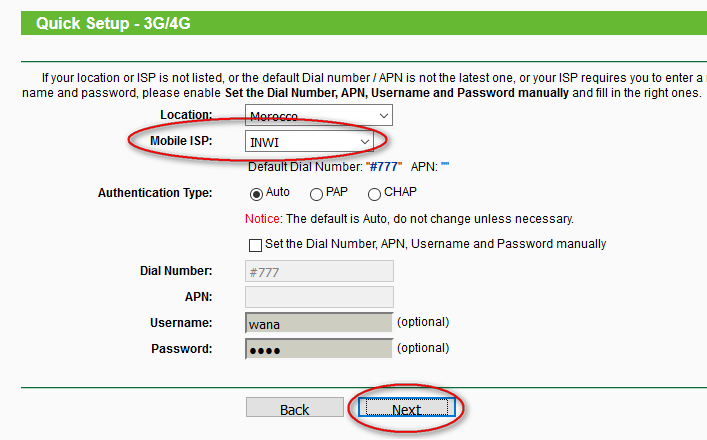

je viens d'acheter le mème à Sidi Bibi, je te joins un petit tuto pour la programmation du routeur.
1) brancher le cordon reseau fourni dans le kit
2) brancher le routeur sur le 220v
3) brancher la cle 3G, sur l'ordinateur
4) dans la barre adresse noter le code du routeur TK-LINK c'est: 192.168.0.254
5) noter le mot de passe TP-LINK c'est: admin (en minuscule)
6) Cliquer sur Login pour valider
7) Cliquer sur Quick Sétup (sur le côté gauche)
8) dans quik-setup en regard de "mobile ISP" choisir votre fournisseur d'acces: Maroc télécom, inwi...
9) cliquer sur NEXT pour valider ou changer de page
10) dans la page suivante entrer votre mot de passe de sécurité pour le routeur
11) valider par NEXT
12) terminer par Finish, votre routeur est programmer,
maintenant vous pouvez:
* débrancher le câble réseau
* débrancher la clé 3G de l'ordinateur et ma mettre sur le routeur
* trouver la bonne position (hauteur) pour le routeur afin d'avoir une bonne connexion, il est parfois nécessaire d'avoir recours à une perche pour surélever la clé 3G ( utiliser alors un câble de 2 ou 3 mètres)
Bonne manip, bon réglage.

La procédure que je t'ai donné, ne sert bien sur qu'a paramétrer le routeur la premiere fois
et si bien sûr le vendeur ne l'a pas fait, ce qui était mon cas
ou il te faudra la refaire si tu désire changer de fournisseur d’accès (passer de Maroc télécom à Inwi par exemple), sinon tu n'y touche pas.
Je possède une clé 3 G Maroc Télécom que j'ai acheté il y a 3 ans, elle q ne marche, elle n'est pas reconnue par le routeur
Mon voisin qui a une clé 3 G +, n'a aucun problème de connexion ,j'ai essayé ma clé sur son routeur, la clé n'est pas reconnue, je suis donc passé chez Inwi et là plus de problème de connexion, j'ai dû bien sûr changer les paramètres du routeur.
