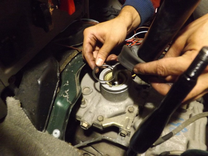

Pour commencer on démonte toutes les fioriture de l’intérieur sa donne sa et sa permet de démonter les levier de vitesse
un embrayage ça vous dit ? Dscf3511
comme ceci

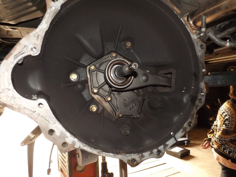

les boites séparer et une sangle en sécurité
un embrayage ça vous dit ? Dscf3518
quand elles sont séparer on voie mieux la buté avec son roulement au centre qui ne vont pas tarder à être remplacer par des tout neuf
