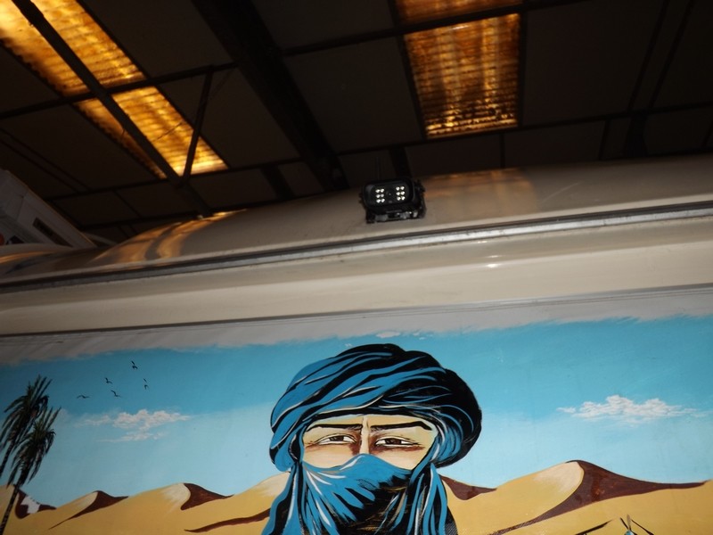

Tout comme Geneviève (Chamois), j'ai une caméra à deux optiques, que j'ai installé seul, il faut bien sur passer un câble entre la caméra et le tableau de bord.
Les deux optiques sont indépendant, il te suffit d'en régler un sur ta remorque pour avoir une bonne vision de celle ci et en cas de crevaison, tu remarqueras immédiatement le balancement anormal de ta remorque.
La caméra de recul étant en principe commandée par alimentation du feu de recul, j'ai choisi de l'alimenter par un + 12v permanent, à travers un interrupteur, (disponible sur le tableau de bord) ce qui me permet de savoir à tout moment ce qui se passe derrière le CC, un exemple: hier je suis rentré de Mont de Marsan vers la Bretagne, 600 Kms, 10 heures de route, un temps abominable, la caméra est restée connectée pendant tout le trajet, sans aucun problème, malgré la pluie.
son prix 219 €

Pour compléter mon message, quand on nous l'a installée, elle était réglée de la façon suivante : le passage en marche arrière commandait automatiquement la mise en service de l'optique "bas".
Ce qui fait qu'en reculant, on ne voyait qu'à la verticale derrière le CC et pas du tout le panorama arrière... camera de recul  Mur1
Perso, cela ne me convenait pas du tout.
Une modification a donc été faite, pour que cette commande (passage d'un optique à l'autre) soit manuelle (bouton sur l'écran) et non plus liée à la marche arrière.
L'optique bas sert à affiner une manœuvre et permet de s'arrêter très précisément, juste avant de reculer dans un obstacle.
