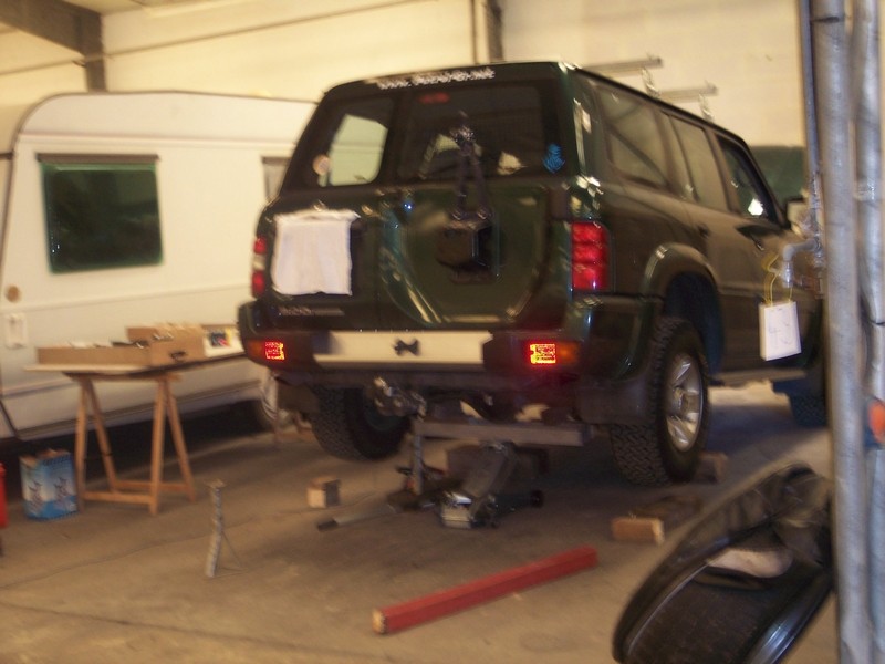

on commence part lever le BB
montage de coussins  Ressor10
   le cric a une capacité de 3 T mais une fois dans cette position  il faut placer 2 chandelles  sous le châssis  de manière  a pouvoir libérer le cric plus tard ( la on ne les vois pas très bien désolé ) elles sont  à environs 3/4 arrière .
