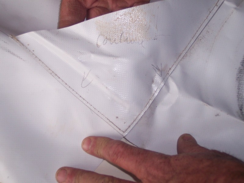

la découpe se fait au coteur
rideaux de protections pour les baies  100_3516
C'est coins servirons a tenir les feuilles de mille bulles , mais nous le verrons plus loin

placer le mille bulles dans les coins qui ont été  cousu .
rideaux de protections pour les baies  100_3521
on ferme avec du scotch américains afin de bien maintenir les feuilles de mille bulles .
