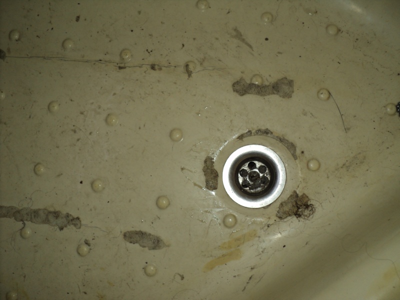

Depuis que j'ai acheté mon vieux laika, l'état de la salle de bain et du bac de douche fissuré me préoccupe Y a un PB....:
réparation bac douche et installation fixe d'un coffre Bac_fi11
des fissures que j'avais essayé de boucher tant bien que mal avec une colle avec deux composant que l'on malaxe et qui est censé faire merveilles...
réparation bac douche et installation fixe d'un coffre 1non1
mais en fait cela faisait juste des saletés supplémentaires.

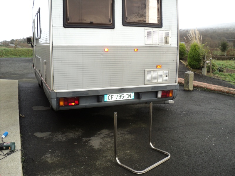

- mettre en place à l'arrière un coffre "carry all box" que j'ai acheté sur leboncoin car je manque de rangement et je n'aime pas trop l'arrière
réparation bac douche et installation fixe d'un coffre Cc_arr10

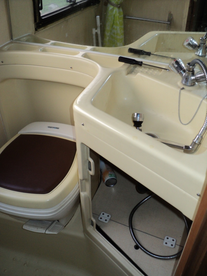

Donc j'ai commencé par le démontage de la salle de bain... un truc dur à enlever c'est la cuvette des WC qui ne tient qu'avec 2 boulons, mais très difficile d'accès:
réparation bac douche et installation fixe d'un coffre Wc_ava10
Une fois démonté cela donne cela:
réparation bac douche et installation fixe d'un coffre Wc_enl10
on voit bien les deux boulons qui maintiennent la cuvette. notez l'outil situé à gauche qui m'a permis de tout faire: coupe le bois le metal remplace une scie sauteuse, une ponceuse, une meuleuse... j'ai pu tout faire avec et il permet de travailler dans des coins inaccessible

Une fois que le bac à douche est accessible je m’aperçois qu'il est collé au fond du cc: si j'avais la certitude que la colle rende étanche le fond, j'aurais laissé comme tel, mais j'avais aussi des fissures qui progressaient depuis la périphérie et autour de l'évacuation!!
comme je ne peux pas enlever sans casser la périphérie, je sacrifie le fond en le découpant et en espérant pouvoir remplacer plus tard!
réparation bac douche et installation fixe d'un coffre Bac_de10
tous les petits picots qui étaient à la surface sont découpés aussi!
verdict: le fond du cc est en super etat car le bitume qui collait le fond etait juste en dessous des plus grosses fissures:

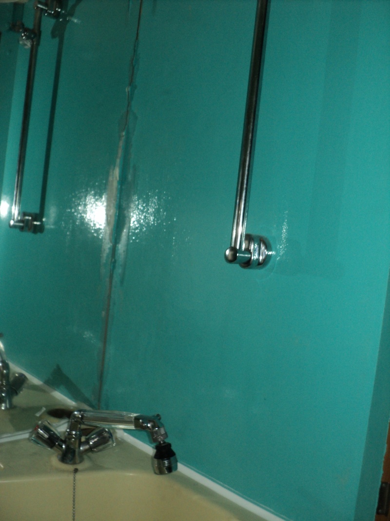

pendant que la fibre de verre séchait j'ai appliqué de la résinence bleu turquoise sur les parois de la salle de bain: une couche de teinte bleu turquoise et deux jours plus tard une couche de résine incolore
réparation bac douche et installation fixe d'un coffre Resine10

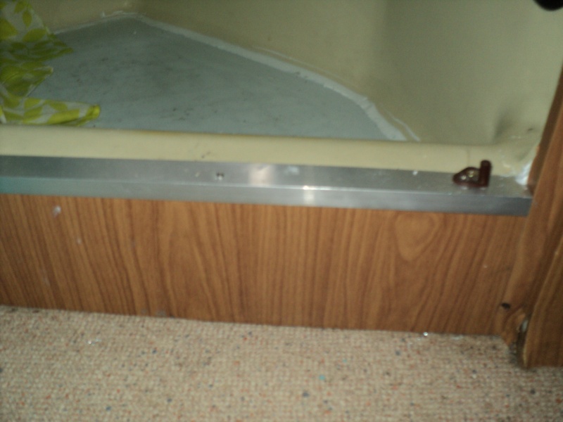

Pour le bac de douche il a été nécessaire de creuser le plastique au niveau de receveur pour que le bac puisse être étanche:
réparation bac douche et installation fixe d'un coffre Remis_10
voila donc le bac remis en place avec du mastic au fond du bac autour du plastique pour limiter les entrées d'eau... va falloir que je fasse un caillebotis à la forme qui soit encore au dessus...
sur le bord du bac j'ai placé une petite cornière en alu:
réparation bac douche et installation fixe d'un coffre Baguet10
et quelques photos de la nouvelle couleur... je crois que je vais utiliser cette solution pour rafraichir le reste du cc où il y a un vilain tissus vert sombre, mais avec d'autres teintes que le turquoise:
réparation bac douche et installation fixe d'un coffre Dsc00711
réparation bac douche et installation fixe d'un coffre Suppor11
